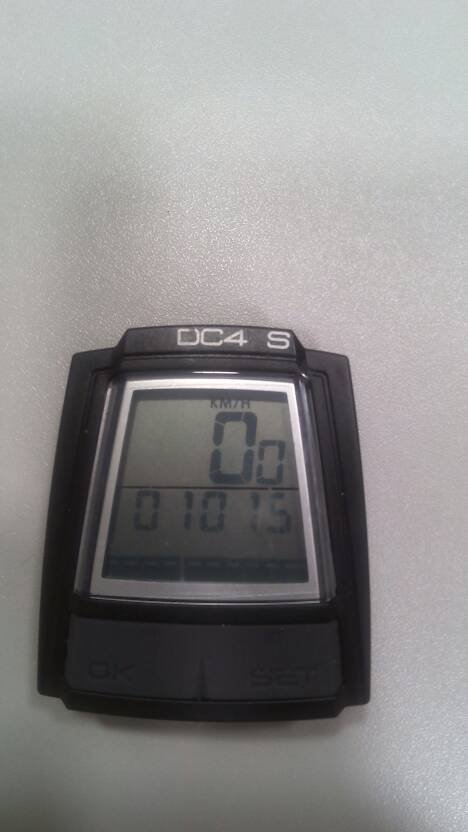

  • Tempo de actualizar isto.
    Apesar de andar todos os dias ando pouquinhos kms, mesmo assim totalizei os 1015 kms.
    Mesmo com o frio a mota continua a andar normalmente.
    Imagem

  • É esse o espírito :-)
    Parabéns pelo esforço de andar ao frio. Nada que uma boa dose de roupa não resolva :-)
