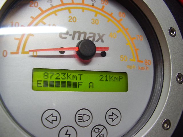

    A e-max tem de origem um visor desses inserido no painel
    2014-02-23 07.16.20.jpg (140.54 KiB) Visualizado 10101 vezes

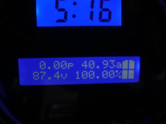

    Para breve terei fotos do visor do iBMS num mostrador de uma Predator de 29S 60Ah.

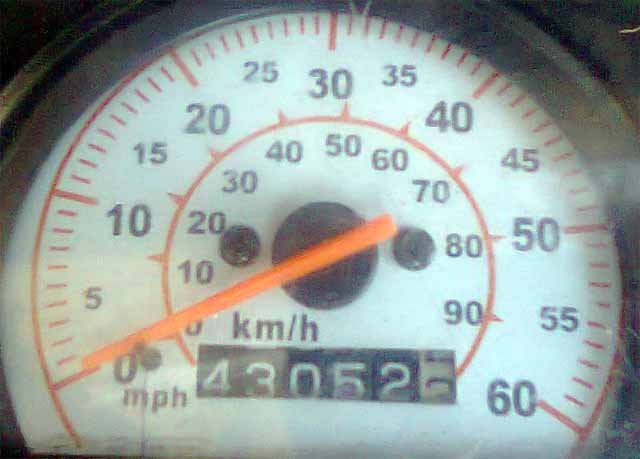

  • Este veículo está com 43.052Km e continua rolar em grande.

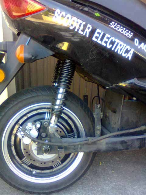

    Uma mudança de pneu traseiro feita num local que infelizmente não tomou as devidas precauções quando à importancia da correcta fixação do eixo traseiro teve como consequência a necessidade de substituição do motor de cubo.
    Pic 2.jpg (55.07 KiB) Visualizado 1665 vezes
    Colocou-se uma nova unidade reforçada de 6KW @ 72V, amortecedores traseiros com taragem mais indicada para o modelo, pastilhas AP Racing e alinhamento da pinça de travagem com a posição do novo disco.
