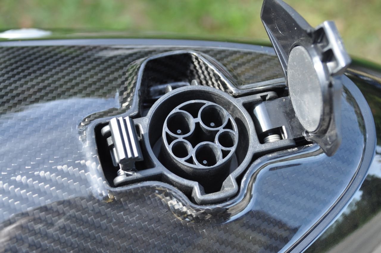

Não é só para carros: as motos que mencionei acima também utilizam o mesmo sistema:
Brammo Empulse:
BMW C Evolution:
Supostamente todos os VE's teriam que utilizar este sistema. Ele permite por exemplo que se instale um carregador na garagem de casa que tem a noção do consumo de casa e qunado liga a resistência do forno ou da máquina de lavar, mande o VE reduzir o consumo ou mesmo parar de carregar para que o quadro não vá abaixo.
