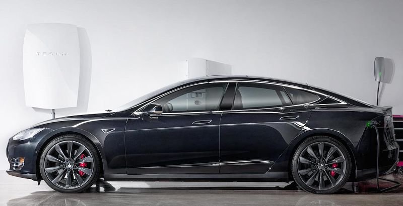

  • Elon Musk, o visionário fundador da Tesla Motors, apresentou ao mundo uma nova super-bateria doméstica, concebida para armazenar energia solar e fornecer electricidade para a casa toda.
    Fonte: "zap.aeiuo.pt"
    ver todo o detalhe aqui
  • Fantástico
  • Infelizmente, as baterias da Tesla ainda não fazem sentido (economicamente) em Portugal, numa habitação ligada à rede
    https://www.facebook.com/groups/clubehi ... tif_t=like
    Na California, o retorno do investimento são uns 14 anos.
    No Norte da Europa, talvez faça sentido visto que têm a electricidade bastante cara
